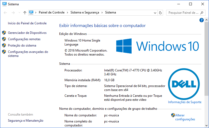

Olá Filipe, já investi bastante tempo tentando comunicação com o ModDuo, sem sucesso. Seguem algumas telas para tentarmos encontrar uma solução:

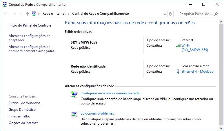

Veja que o dispositivo é reconhecido no Windows10 como um “adaptador de rede”.
Na “central de rede” ele aparece como Ethernet 4:

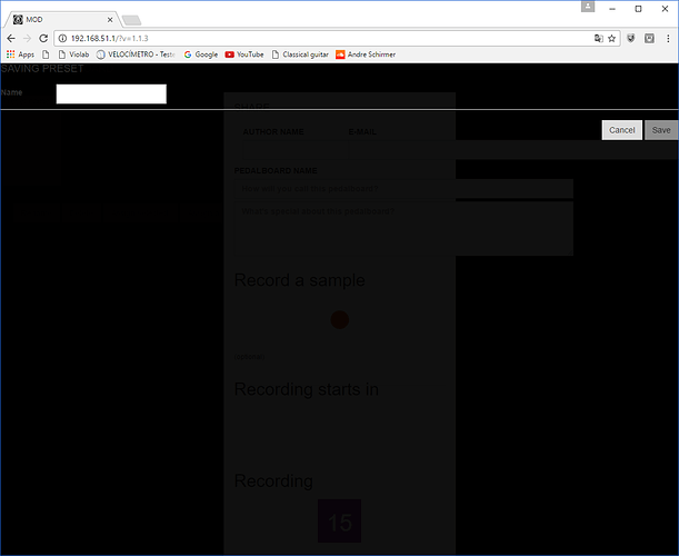

Ao tentar comunicação no endereço 192.168.51.1 aparece a tela bloqueada, no ponto “Saving Preset”:

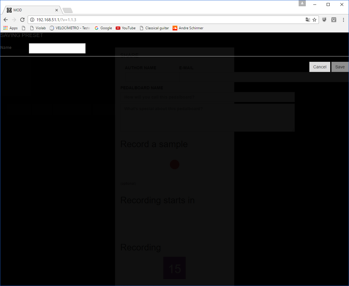

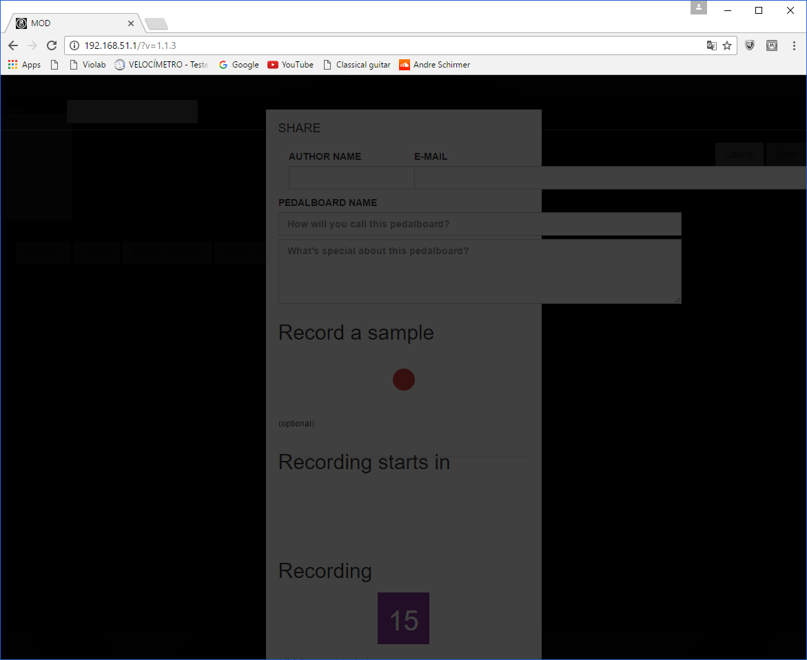

Após o “Cancel”, a tela continua bloqueada:
